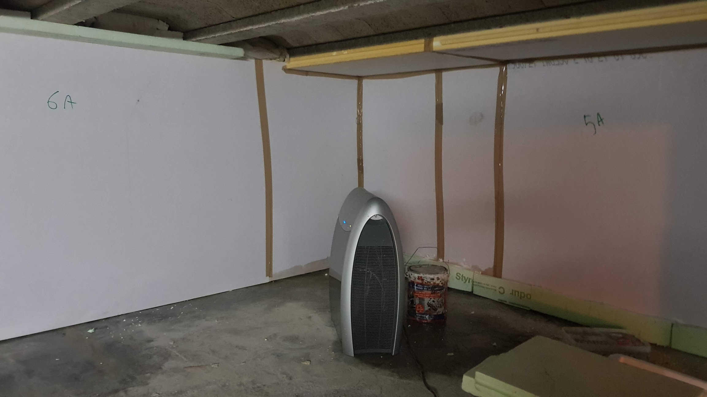

  • 最後に、分離のみが可能です クロールスペースの壁と、壁に接する天井の一部。 このオプションは、これらの壁に結露が発生した場合に興味深いものです。これは、大幅な熱損失の兆候です。 以下に示すのはこのソリューションです。
また読みます:  Legnobloc、絶縁BBCと木製の軽量コンクリートブロック
クロールスペースの壁の断熱材
の例 サニタリービルの壁の断熱工事 : 1.2m の壁だけでなく、熱橋である天井の最初の数十センチメートルも断熱する必要があります。
いずれにせよ、あなたは確保する必要があります 断熱工事を行う前に、湿気の問題を処理してください (上の写真で除湿機を見ることができます)。 選択した断熱方法に関係なく、クロールスペースに床膜を使用することは興味深いかもしれません. 同様に、換気は非常に重要であり、湿度が高すぎる場合は通気口を追加する必要がある場合があります。 詳しく知るには クロールスペースの断熱材 お気軽に このトピックをチェックしてください forum.
